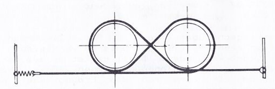

Dann lag im Drucker noch ein Seil mit zwei Ösen am Ende und der Transport vom Farbband funktionerte nicht.
Das Seil wird lt. Service Handbuch für den - mechanisch - baugleichen K6313, das ich bei den Kollegen einer http://www.mpm-kc85.de/html/Drucker.htm gefunden habe, für den Antrieb des Farbbandes benutzt.:
Die Feder, die das Seil spannen soll, scheint im Laufe der Zeit verloren gegangen zu sein.

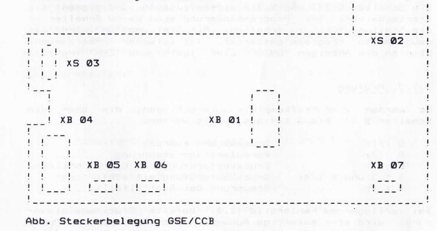

Etwas Ratlosigkeit ergab die Anweisung welche Stecker zu ziehen sind (wo sind diese?) sowie die Anweisung "Die zwei Anschlagschrauben (Abb. 2, Pos. 2) werden gelöst.".
Zu der Position der Stecker habe ich die entsprechende Skizze erst später gefunden...

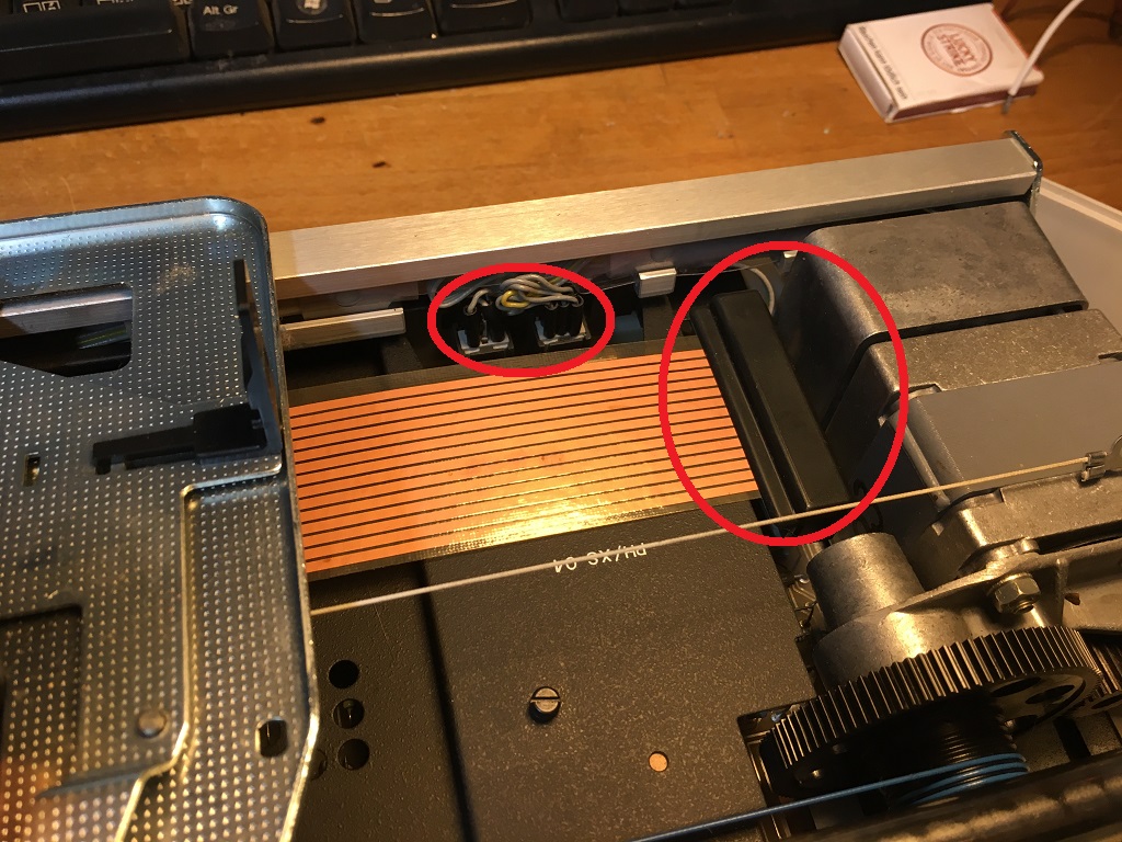

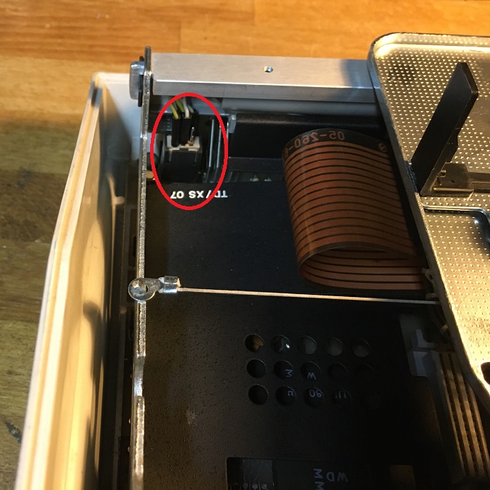

Das ganze "in echt":
Die Stecker werden nach oben abgezogen, auch der Stecker des Flachbandkabeles vom Druckerkopf! Es wird nicht, wie heute üblich, das Flachbandkabel selbst seitlich aus dem schwarzen Kunststoffteil herausgezogen, sondern das schwarze Kunststoffteil nach oben abgezogen!

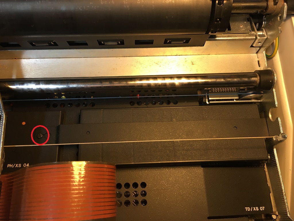

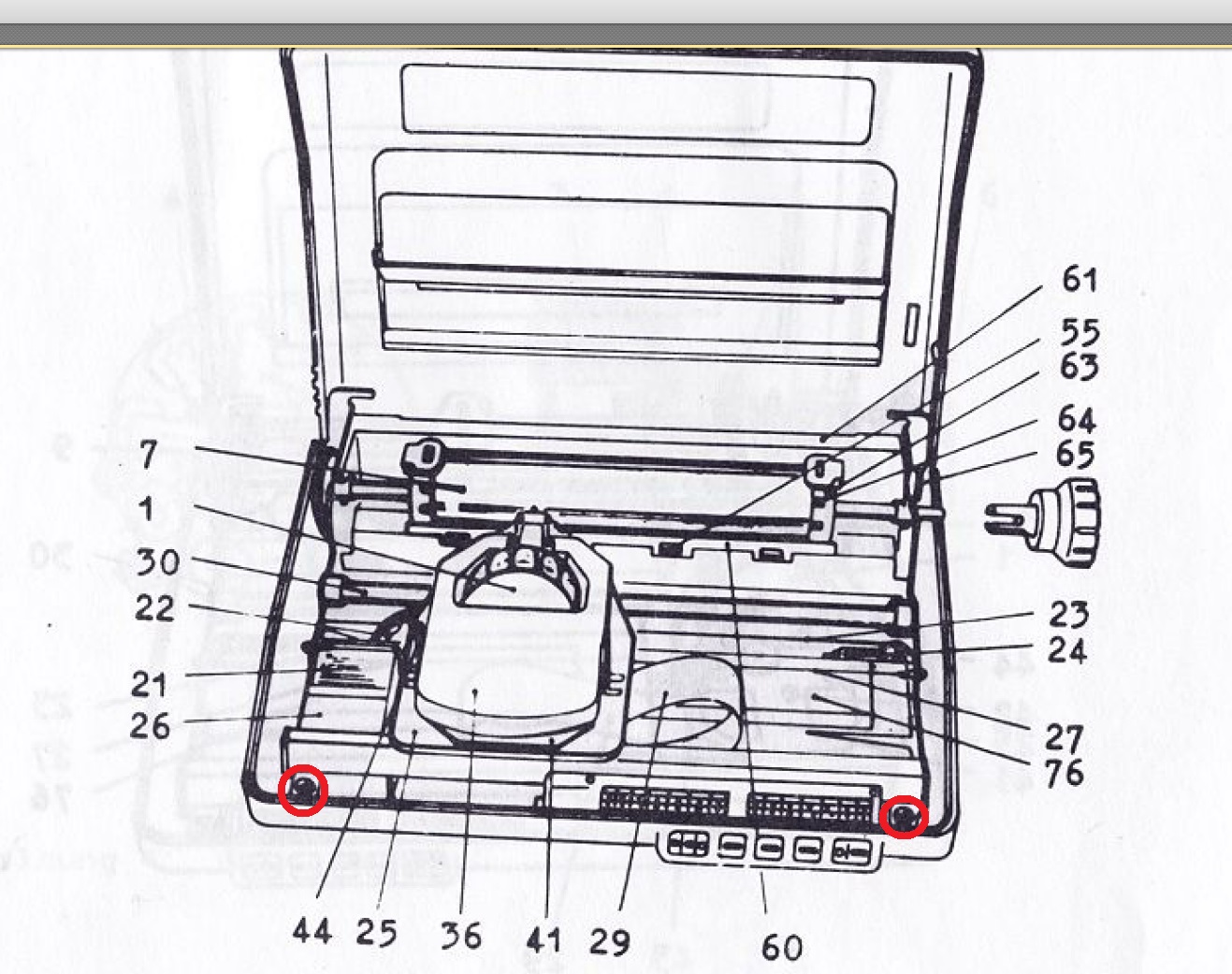

In der angesprochenen"Abbildung 2" gab es keine "Position 2" an der zu erkennen gewesen wäre welche Schrauben gemeint sind. Hier sitzen sie, rot markiert:

Jedenfalls kommt man dann von unten an die Laufräder des Transportsystems und kann das Seil wieder auflegen. Die Feder habe ich durch ein passendes Modell aus der Grabbelkiste ersetzt:

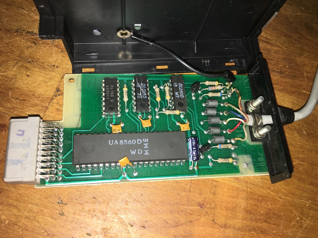

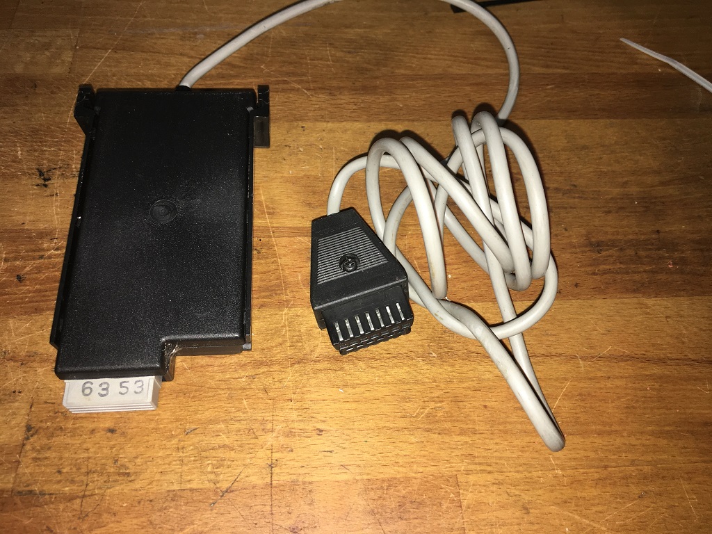

Hier noch ein paar Bilder:

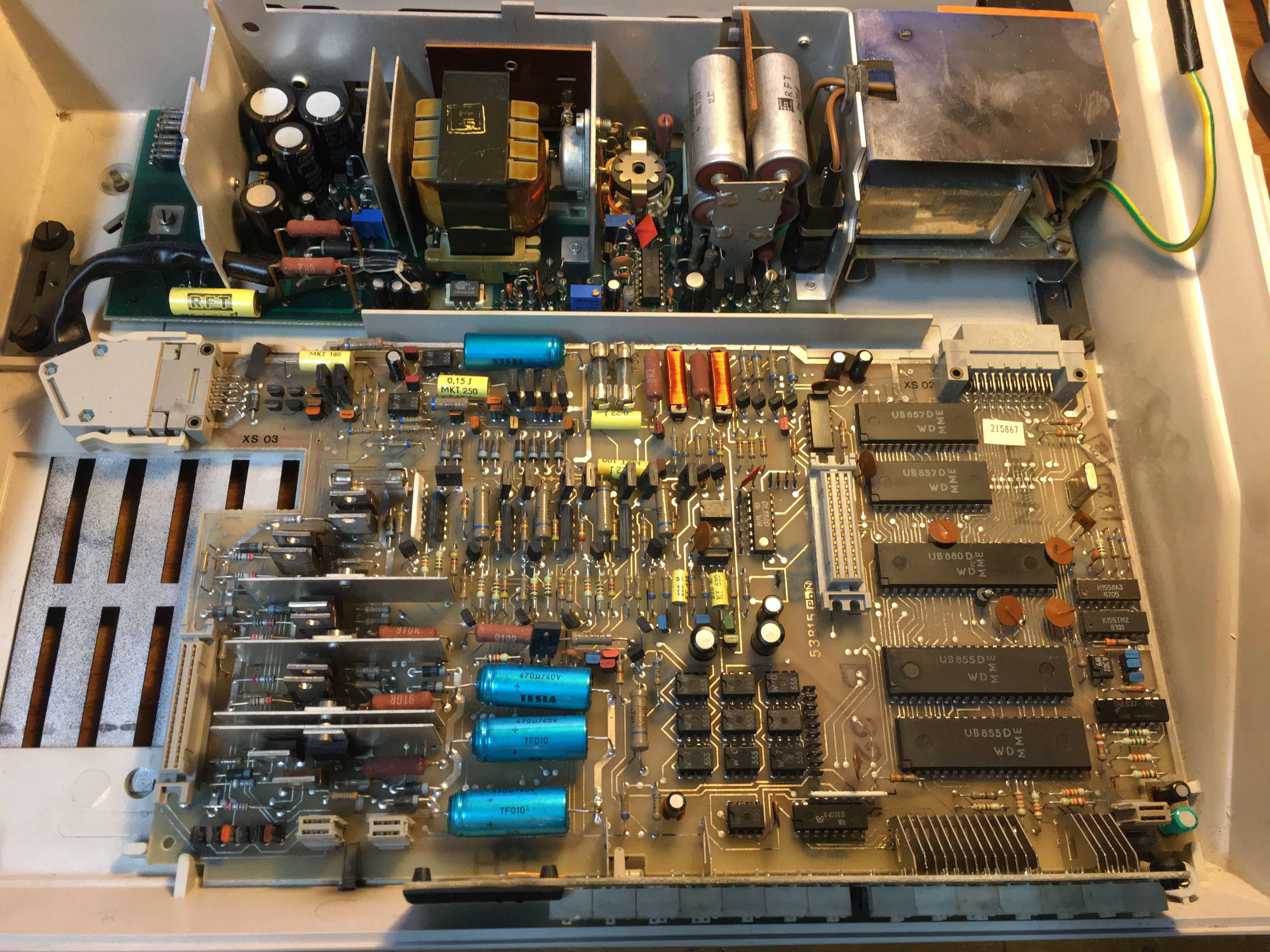

Netzteil / Steuerung: IMG_0424.JPG

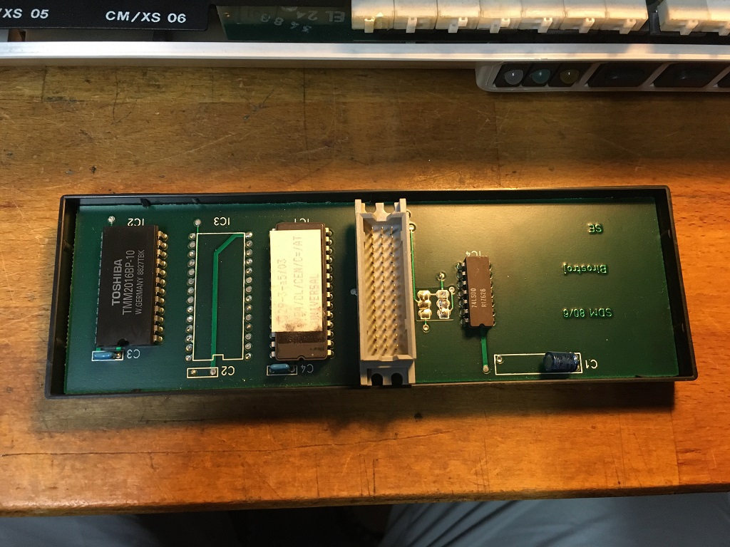

Speichermodul: RAM-Erweiterung_1024.jpg
SIO-Interface: SIO-Interface_1024.jpg SIO-Interface BS_1_1024.jpg
